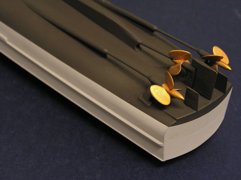

nach dem ich nun die spalten, gespachtelt und geschliffen habe, wurde grundierung aufgetragen, und diese arbeitsschritte, so oft wiederholt, bis nichts mehr zu sehen war, von den spalten.
danach wurden die beiden äußeren wellentunnel aufgeklebt, und ebenfalls so verfahren.
natürlich könnte man die beiden wellentunneln, auch gleich mit verarbeiten, aber so gehen sie einem nicht beim bearbeiten des mittleren tunnels im weg um.
die grundierung ist von revell, und da sie weiß ist, mische ich immer schwarz dazu, um grau zu erhalten. so können fehler besser erkannt werden.

hier noch ein bild, von unten. auch die wellenhalter, wurden mir dem rumpf sauber verarbeitet, also keine spalten.

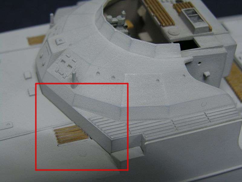

als erstes, habe ich mir die von mir geöffnete torpedoklappe vorgenommen, denn durch das öffnen, fehlt ein stück oben und unten bei den schanieren.
wie man hier sieht
die fehlenden stücke, habe ich aus einem wattestäbchen gemacht.
das bild dürfte selbsterklärend sein.
das endergebnis sieht dann so aus
sehr viel arbeit macht auch das bemahlen der grätings, habs jetzt schon erledigt, weil man jetzt noch sehr gut überall ran kommt.

weiter gehts mit den aufbauten.
zuerst habe ich die torprohre zusammen gebaut, dazu gibs nichts zu sagen. dann wurden sie nach dem lackieren eingebaut.
danach wurde die fertige brücke aufgeklebt.
jetzt wurde die gepanzerte abdeckung nochmals zur probe aufgelegt.
wenn man sauber gearbeitet hat, sind folgende punkte deckend mit der brücke.
das große viereck, saubere auflage zum rumpf
die zwei kleinen kreise, die nasen der abdeckung sind bündig mit der brücke
der große kreis, die amaturen der brücke stehen ganz nah an der abdeckung.
wenn man die brücke nicht rechtwinklig, oder verzogen zusammen gebaut hat. dann hat man, wie schon weiter oben beschrieben, jetzt ein großes prob.
auch vorne ist der spalt dann zwischen rumpf und abdeckung ungleichmäßig weit, oder die abdeckung läßt sich nicht anbringen, was einen haufen nacharbeit bedeuten würde.
auch diese lose aufgelegte teil, der abschluß der kanzel, würde dann mit dem rand der abdeckung kollidieren.
so bleibt nur ein kleiner spalt, und durch leichtes überschleifen der oberen kante, ist man plan.
bevor man dieses teil verklebt, sollte man noch den luckendeckel anbringen.
später werden dann oben noch die winschutzscheibe aufgeklebt, was dann aber kein so großes prob sein sollte, weil ja die fläche plan ist.
gruß uman
