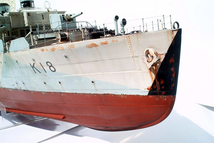

die Seite von dir Daytona ist echt der Hammer. Bseonders dieses Bild hat mich beeindruckt:
http://www.cbrnp.com/RNP/Flower/GALLERY/Townsend/im001110.jpg
(nur link weil zu groß)
Wahnsinn, wirklich!

Die Rostflecken direkt unter der Reeling, wie werden die gemacht? Farbe mit Wasser, oder mit Verdünner verdünnern???

Aber mit den schicken Fotos sehe ich mich vor einem neuen Problem:
DIE NIETEN...
Die hat Revell wohl vergessen, zumindest machen die was her. Uman hat die ja schon beim S-Boot mit dem Lötkolben nachgestellt, muss aber ehrlich sagen, dass mir das nich so zusagt, da sie oft in der Mitte "eingesunken" sind.
Desshalb habe ich eben noch ein wenig an einer kleinen Platte rumexperimentiert. Mit Zahnstocher und Kleber. Ergebnis: SCHEISSE!
-Der Flüssigkleber sackt nach dem Trocknen zusammen
-Tubenkleber verliert beim trocknen ebenfalls die Höhe, besonders in der Mitte, dort ensteht oft ein Loch.
Dann habe ich mir noch die Köpfe von kleinen Messingnägeln angeschaut:
schön rund, aber für ein 1:72 Modell zu groß, würde bei 1:32 bestimmt toll aussehen.
hat jemand von euch noch ne Idee, wie das bei dem Modell da oben gelöst wurde???

uman
Flottillenleitung
Flottillenleitung
Anmeldedatum: 17.10.2003
Beiträge: 4122
Wohnort: münchen
BeitragVerfasst am: 24.12.2005, 20:24    Titel: Antworten mit Zitat
das gibts noch, ist neu.
habs bestellt bei rai-ro, der hat es aber noch nicht.
http://www.smallshopeu.com/NUTTER%20PAGE%20page%20Page.htm
was du gemacht hast, habe ich auch schon hinter mir.
kann die aber sagen, du siehst es ab 30cm nicht mehr, auch nicht mit lesebrille.
die aufnahmen sind mit makro gemacht, die linse ist da manchmal nur noch 3cm vom objekt weg.
die größe der nieten sind 0,2-0,3 mm.
mit dem gerät, sind die kleinsten nieten, die man machen kann 0,2mm

ich habe mich für die Tubenklebervariante entschieden. Ich habe noch ein wenig geübt ca 100 mal und bin jetzt ganz zufrieden mit dem Ergebnis. Man verbracht zwar Unmengen Kleber, weil der schneller trocket als was. Und man zieht ziehmlich schnell Fäden, sieht aus wie Spinnweben (so kann man sein Modell auch altern lassen Lachkrampf
